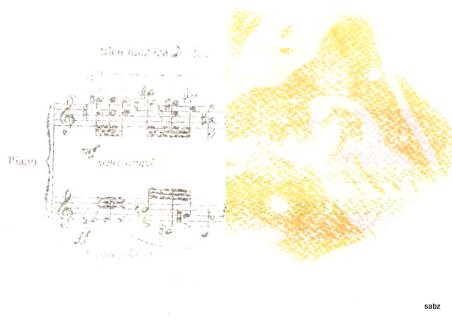

nouvel essai à l'acetone, c'est mieux... mais peut être devrais je encore insister avec le marouflage (pas encore assez précis). Par contre, la prochaine fois, je le mettrai sur une planchette, car mon opération a aspiré un peu de couleur de ma toile cirée sur l'envers du papier Embarassed
MessagePosté le: 09/07/2016 14:18:57    Sujet du message: Transfert d'image Répondre en citant
Il est joli, au moins, le motif de ta toile cirée? Mr. Green

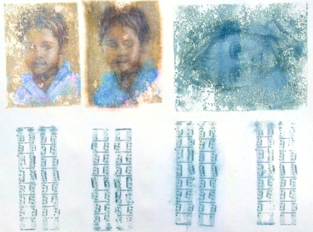

J'ai fait des essais avec del'éthanol auquel j'ai ajouté un peu d'eau :
A partir de ces 2 documents imprimés sur papier ordinaire avec imprimante jet d'encre.
J'obtiens des résultats légèrement différents selon le temps d'application, selon le degré d'humidité ... (Papier Moulin du Cocq)
MessagePosté le: 14/07/2016 17:39:36    Sujet du message: Transfert d'image Répondre en citant
Avec de l'éthanol ça marche aussi?
Bon à savoir, merci Motick!

Evil or Very Mad je viens de m'acheter un litre d'alcool à bruler. (je n'ai vu que ça dans mon brico) et ça ne marche vraiment pas (à part une très légère trace des notes, mais rien en comparaison de ce que tu obtiens). Peut être que je m'y prends mal. Je m'énerve et me décourage. Peux-tu confirmer que c'est ainsi que tu procèdes : j'ai fait un mélange d'alcool et un peu d'eau, la partition est face à mon papier, je badigeonne, et humidifie complètement la portée, puis je frotte avec le dos de ma cuillère... Sad
MessagePosté le: 16/07/2016 10:47:56    Sujet du message: Transfert d'image Répondre en citant
il faut mettre l'alcool au verso de l'image à transférer, après l'avoir placée à l'endroit désiré.
