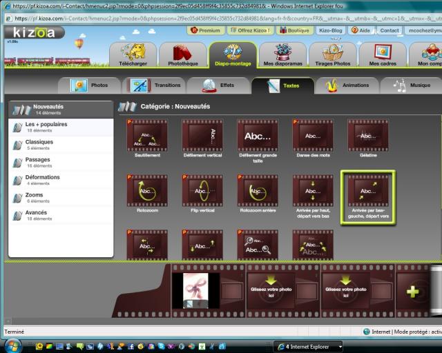

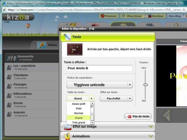

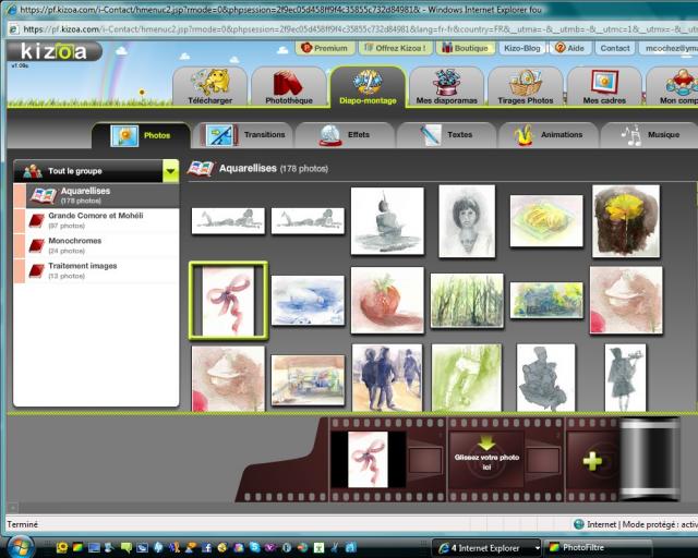

MessagePosté le: 21/07/2010 14:10:23    Sujet du message: Traitement d'images au service de la peinture, de l'art ... Répondre en citant
Réponse à la question d'Annie B
Ouvrir Kizoa - onglet diapo.montage -
Tu places tes photos sur la table de montage
Dans le sous-ruban - Texte - glisser le type de texte choisi sur l'image (pour rappel, l'utilisation gratuite suppose d'exclure les vignettes marqués P)
L'ajout du texte apparait sur l'image de la table de montage
C'est seulement quand tu as associé un type de texte à l'image que tu peux la cliquer et mettre ton texte en forme.
Texte, effets, transitions, c'est la même démarche.
